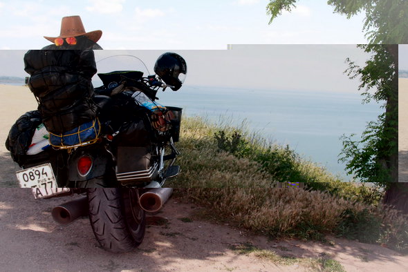

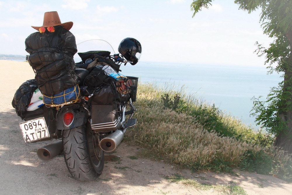

по креплениям переднее крыло от булика почти подходит .а вот по его периметру не очен.торчит снизу.по этому его нужно прорезать с обоих сторон нижн после вилки и подгибать под контур колеса .потом спаивать шпаклевать и красить.Макс по поводу заднего.сначала оно обрезается как тебе нравится потом выбераеш фонарь каторый тебе нравится и вырезаешь под него дырку.потом если останутся дарочки или щели подвариваеш

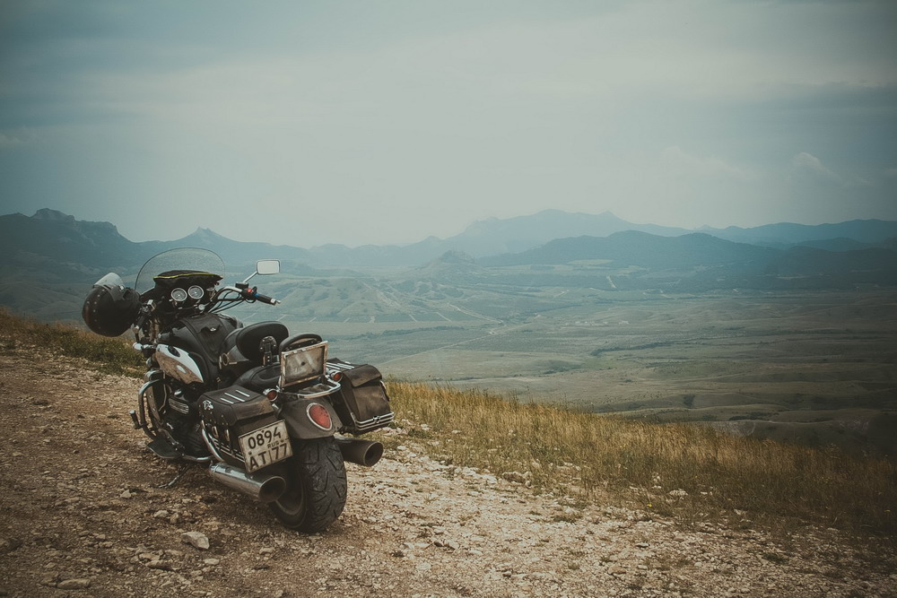

макс писал(а):Так же судя по первой фото в теме крыло тупо подрезали как раз под начало выемки под родной стоп, далее вырезали отверстие под тот стоп что стоит ( опять же на фото стоп не с м109r)....
У кого короткое крыло стоит? Может будут разъяснения....
Так, как ты думаешь, в колхозе режут))
Чтоб сохранить вид, как на первом фото, нужно вырезать кусок выше фонаря и сваривать сводя вместе в стык. Затем шпатлевать. Таким образом полностью сохраняешь задний конец крыла и место под фонарь. Главное правильно определить форму вырезаемой части, она должна получиться похожей на птицу))
Вот как я сделал:
на спину не кидает, а вот номер, багажник, фонарь и крыло всегда в грязи.
