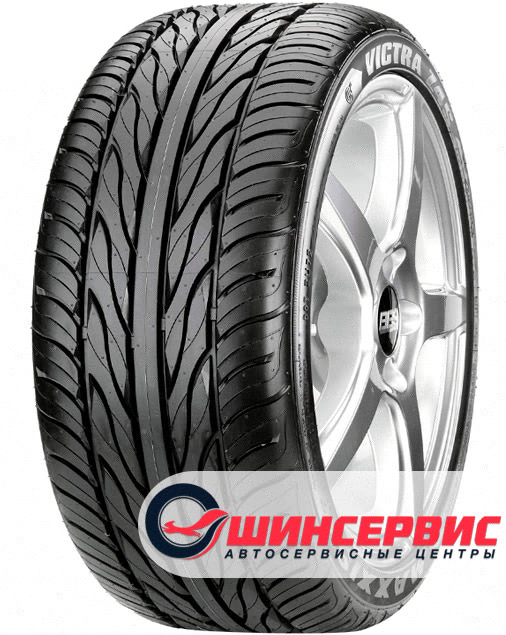

В этом размере к сожалению нету нигде, а что скажете по поводу такой?

225/55 r 16 и 215/60 r16 разница ощутима не в пользу первой! Посмотри Maxxis Ma - z4s Victra...
Boroda » Сб май 08, 2021 12:43 pm
semalex писал(а):225/55 r 16 и 215/60 r16 разница ощутима не в пользу первой! Посмотри Maxxis Ma - z4s Victra...
У меня такая на авто стоит, она чуть чуть несемитрична и очень дубовая
Сообщения: 37
semalex » Сб май 08, 2021 1:26 pm
Не могу утверждать, не использовал. На вид симметричная и "круглая". В настоящее время выбор симметричной резины не богат- дальше хуже...понятие-" дубовая" не показатель. Важно пятно контакта!
