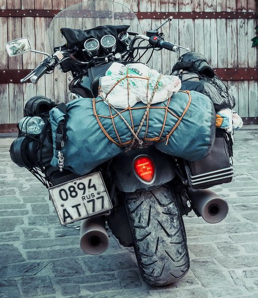

Вот только у меня стоит растяжка для кофров, присмотревшись ее видно на фото:
вот думаю, не будет ли цеплять, если поставить 215/55 R16 ? Или 205ю ставить?
шурко » Чт мар 31, 2016 8:35 pm
Саня.
У меня тож растяжка на рамки стоит.
При полной загрузки цепляло только по бриджу мотоциклетному.
По дарксайду ни разу.

У меня и за Бридж не цепляет. Но зазор по краям очень маленький. А у тебя растяжка вроде по-другому сделана?
Я бы липучку не ставил, она очень мягкая, по трассе будет плохо и сносится быстро. А главный минус - можно пробить или грыжу посадить.
Поставь какую-нибудь всесезонку с хорошим протектером.
