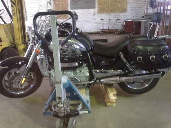

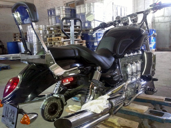

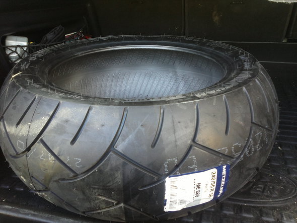

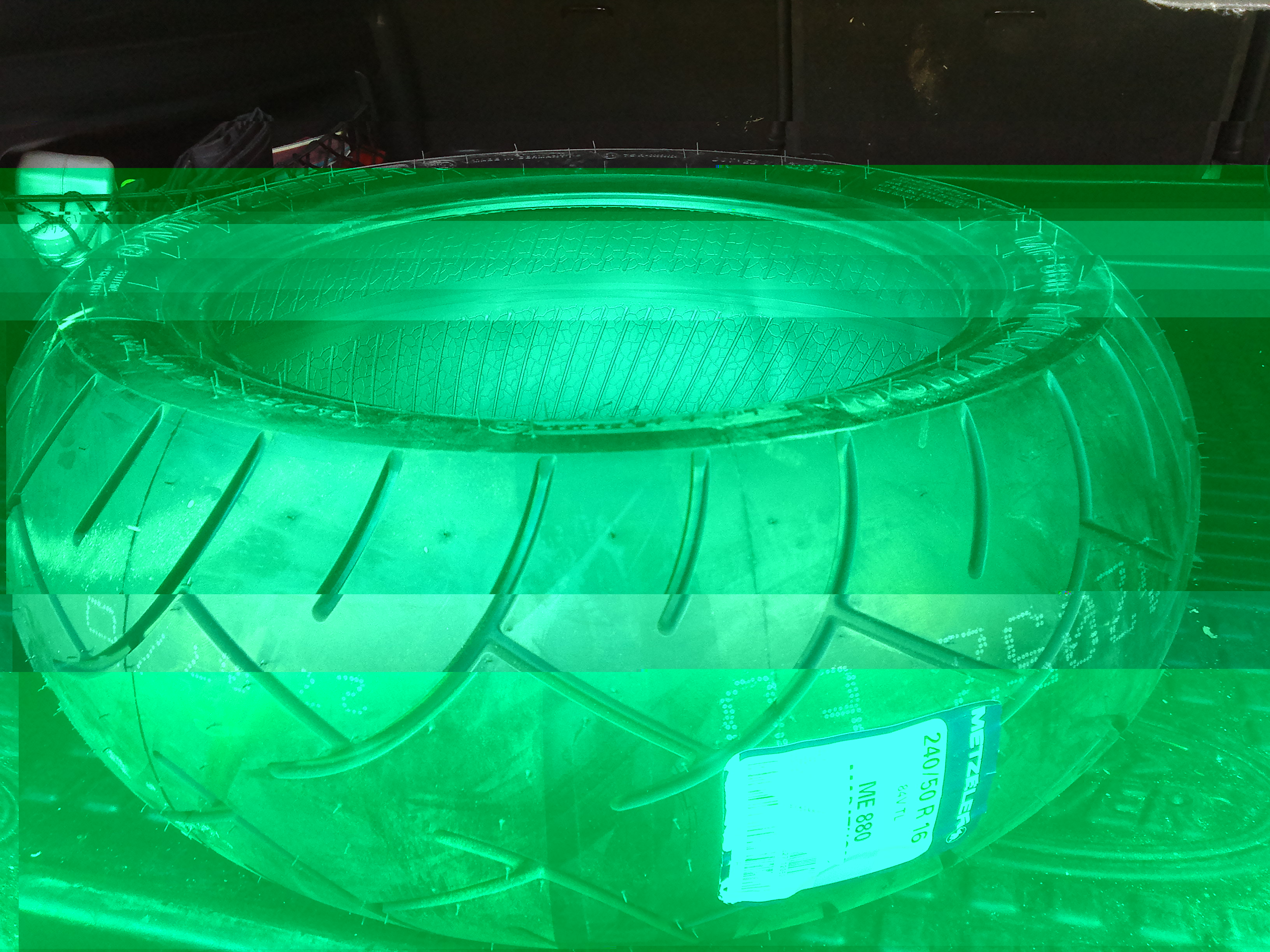

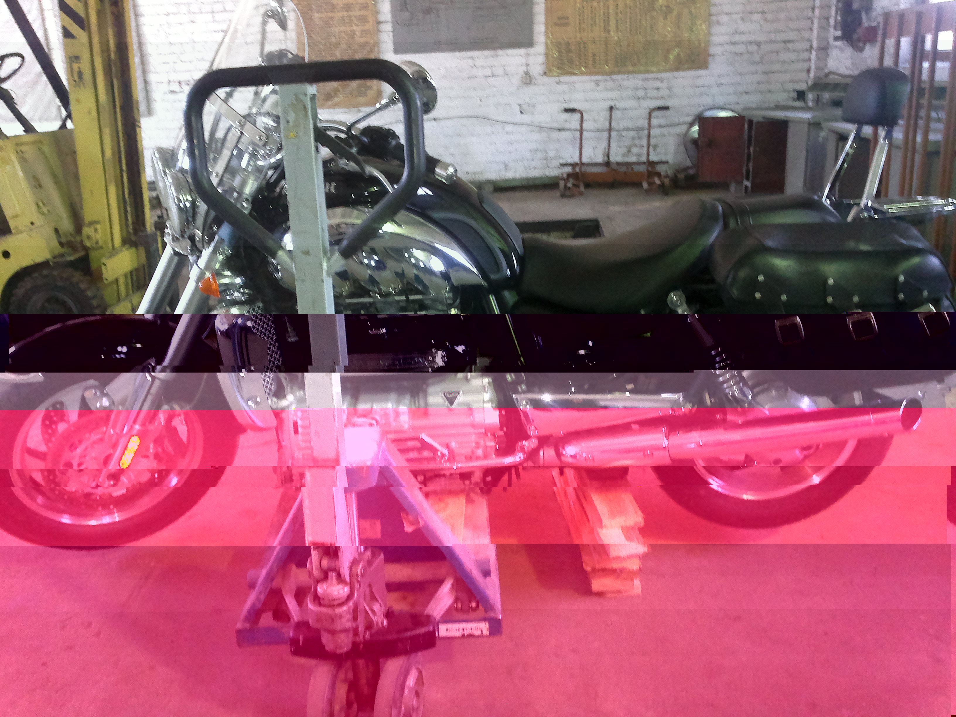

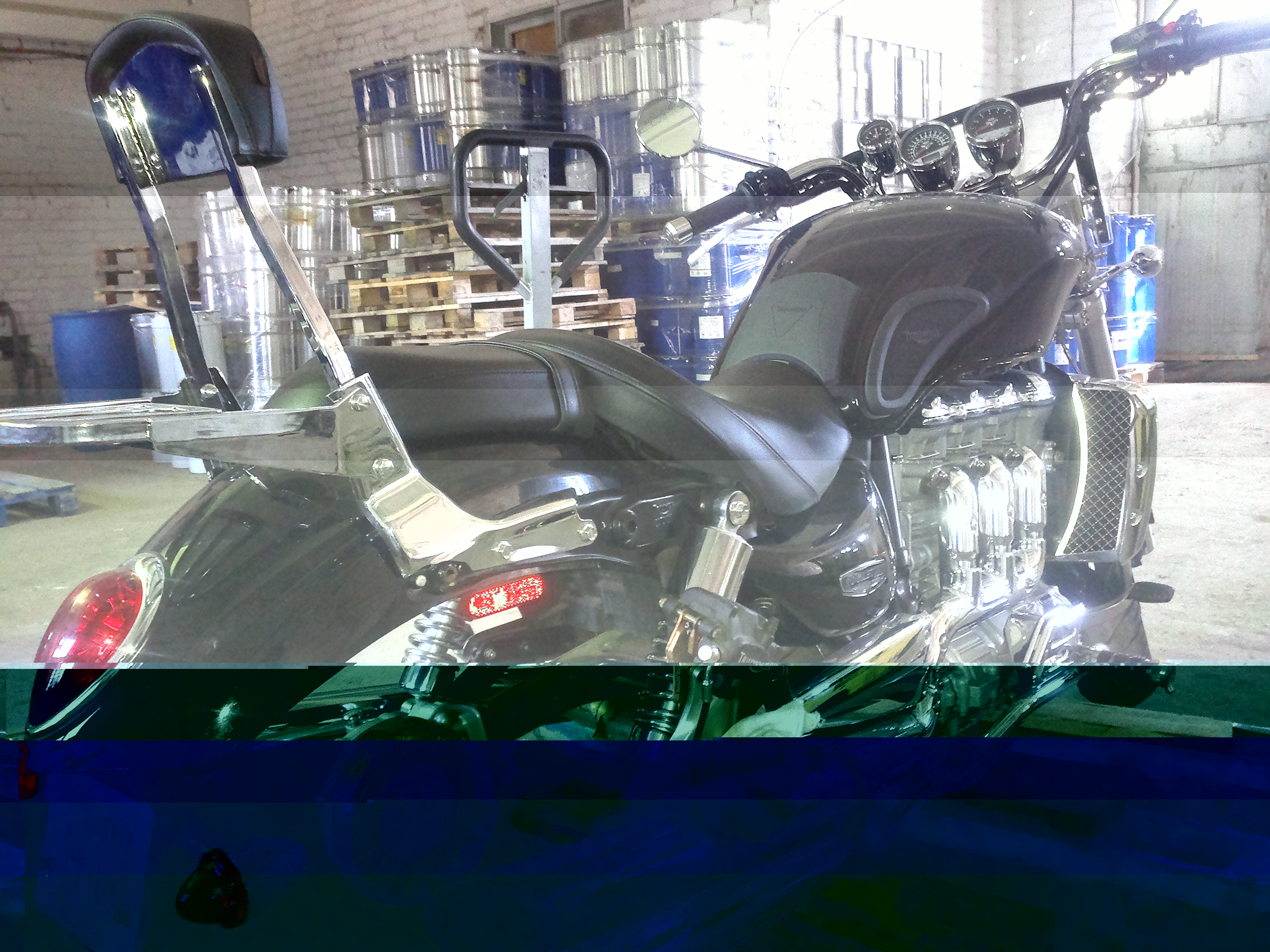

Валерий » Ср апр 13, 2016 6:13 pm
Снял сегодня свой балон....решил поставить,что должно стоять.
Сообщения: 42
Откуда: Тверь
Balamut » Ср апр 13, 2016 6:19 pm
Бортировал сам?
А вот куда бы номер и поворотники убрать, чтобы красоту (240 мм каток) видно было? Есть решение? ))
