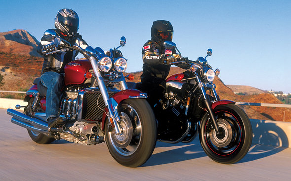

2053cc Triumph Rocket III и 2005 Yamaha 1200cc V-Max V-4. Большой парень против плохого парня.
Как только начала просачиваться информация и концепт-фото нового броского Triumph Rocket III, в офисе журнала Motorcyclist появилось ощущение дежавю: мы вспомнили запуск поразительного Yamaha V-Max 20 лет назад. Поэтому, когда Yamaha выпустила юбилейную версию V-Max, а Triumph Rocket III вышел на рынок, мы сразу же взялись их сравнить.
V-Max был первым настоящим мощным круизером с чудовищным 145-сильным V-образным четырехцилиндровым двигателем, втиснутым в поразительно шустрое шасси с приводом от вала. Тогда это был самый мощный серийный мотоцикл из тех, что мы видели. Из первых поездок мы все возвращались, что-то бормоча и выбираясь из машины, будто после авиакатастрофы.
V-Max создал целый новый класс мотоциклов: невероятно боевые и все более быстрые, но не предназначенные для официальных гонок. Это был городской гоночный мотоцикл, предназначенный не только для физической транспортировки своего седока, но и для получения им сильных эмоциональных ощущений.

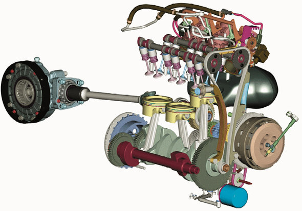

Проект Rocket III начался несколько лет назад. Сначала Triumph виделся как 1500cc, который вырос до 1600cc, затем до 2000cc и наконец до гигантских 2294cc. Идея заключалась не в наращивании мощности: трехцилиндровый поперечный двигатель Triumph Daytona выдает почти такую же мощность, как 955-кубовый мотор. Он был сделан для того, чтобы дать клиентам (особенно американцам) то, что они хотели: пафосный и принижающий Harley-Davidson мотоцикл.

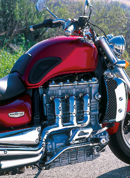

Были рассмотрены другие конструкции двигателя – включая интригующую поперечную V-образную шестерку. Но только тройка давала размер, представительность и мощь, которую искали поклонники Triumph Rocket. Она также вызывала в памяти наследие Triumph'а, первый Trident и BSA Rocket III.

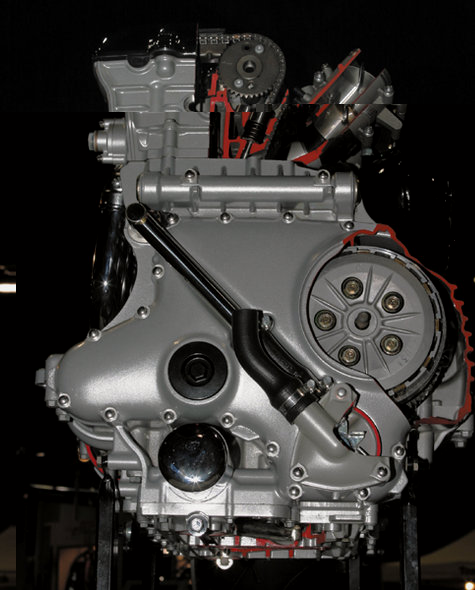

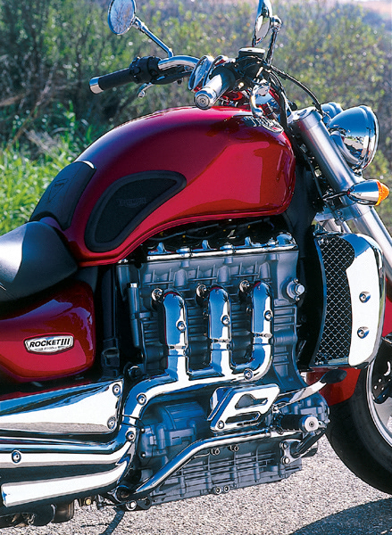

Сам двигатель довольно стандартен: водяное охлаждение, DOHC, четыре клапана на цилиндр. 120-градусный коленчатый вал вращается в одну сторону, а балансирный, передающий и главный валы вращаются в другом направлении, противодействуя вибрации и действию крутящего момента. На нейтральной передаче вы почувствуете, что мотоцикл слегка уводит вправо, но это эффект не так заметен, как на BMW.
Отверстия цилиндров располагаются близко друг к другу – так что забудьте о рассверливании вашего Rocket до Saturn V. Диаметр поршней 101.6 мм, такой же, как и у Dodge Viper. Чтобы поддерживать горение в широких, как Южная Дакота, цилиндрах, на каждом из них установлено по две свечи зажигания.

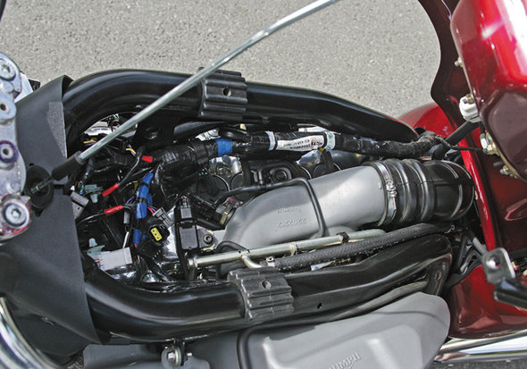

Со временем на двигатель стали устанавливаться другие компоненты, и поклонники этой модели были вынуждены впихивать все больше причиндалов в довольно маленькое пространство. Это конструкция с сухим поддоном картера для уменьшения высоты и увеличения клиренса. 17-килограммовый коленвал находится очень низко относительно шасси – всего в 20 сантиметрах над дорогой. 25-литровый топливный бак - это действительно топливный бак, а не коробка с воздухом, как на V-Max. Трехцилиндровый двигатель всасывает воздух через две отдельные смесительные камеры (одна из них находится под сиденьем, а вторая - под броской хромированной крышкой на левой стороне топливного бака), подающие воздух на три 52-милимитровые дроссельные заслонки. Как сейчас принято, на каждой горловине по две заслонки: одной из них управляет водитель, а другой – электронный блок двигателя.

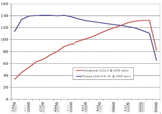

Результатом всего этого гигантизма стал крутящий момент в 19,4 кг/м при 2500 об/мин в сочетании с 132.4 очень реальными лошадиными силами при 6250 об/мин. Но при повороте ручки газа на первой или второй передаче вы получите не то, что ожидаете: компьютер будет ограничивать мощность на 7 процентов до перехода на третью передачу. Это Triumph беспокоится по поводу того, что новичков удивляет обычно резкий отклик дроссельной заслонки Rocket на низких передачах. При этом теряется смысл существования самого большого и самого оборотистого мотоцикла в мире, но есть возможность обойти это ограничение, изменив настройки электронного управления.
Хотя у Rocket самый большой крутящий момент, чем у чего бы то ни было, переключение передач, фактически, самое легкое в линейке Triumph. Выходной вал, первый для Triumph’a, изготовлен Graziano. Вы спросите, это не боксер Роки Грациано? Нет, это итальянский специалист по коробкам передач, который делает также трансмиссии для Lamborghini и Aston Martin.

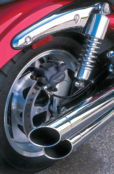

Подвеска современного круизера: 43-милиметровая нерегулируемая перевернутая вилка Kayaba и два задних регулируемых амортизатора. Тормоза близки к спецификациям супербайка: 320-миллиметровые передние диски с четырехцилиндровыми суппортами и 316 мм двухпоршневая тормозная система на заднем колесе.
Когда V-Max появился на улицах в 85-ом, Yamaha хвасталась, что на нем установлена "самая большая для серийного мотоцикла шина". Тогда задняя шина была 150/90-15, почти того же размера, что и передняя 150/80-R17 Metzeler на Rocket. Теперь рекорд размера побивает Rocket III. На его заднем колесе новая "самая большая" шина 240/50 R16 Metzeler. Фактически заднее колесо такое огромное, что создается впечатление, будто можно сойти с мотоцикла и оставить его стоять без боковой подножки, как драгбайк на квадратных шинах.

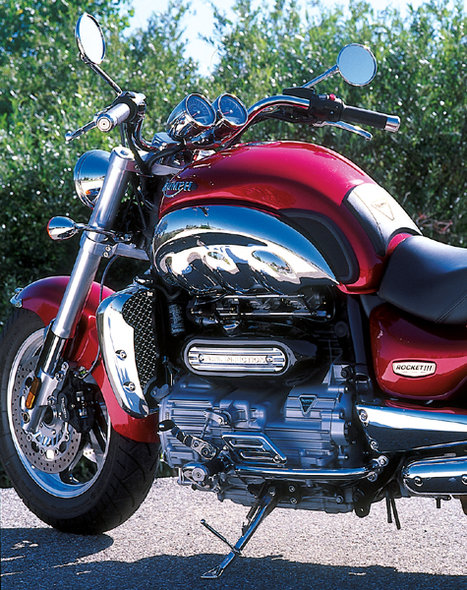

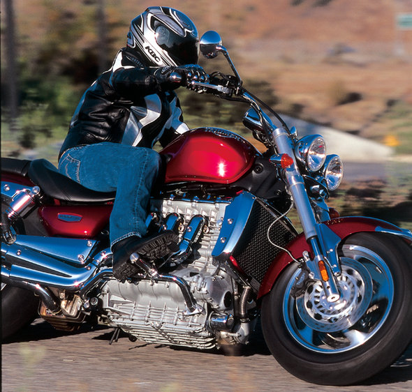

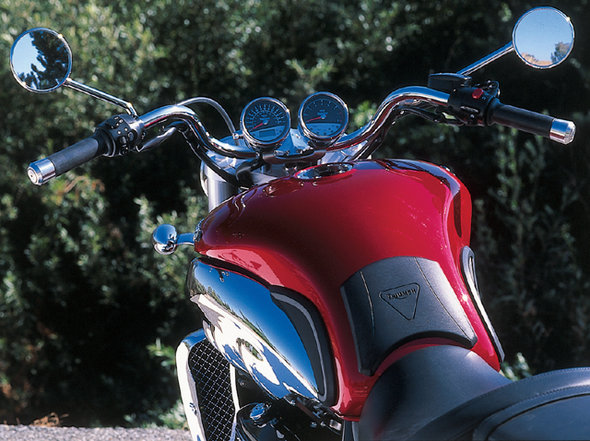

Да, Rocket самый большой, но «Рокетмены», к их чести, сделали все, что в их силах, чтобы он таким не выглядел. На нем достаточно широкий, смещенный назад руль Roto-Tiller, как на других круизерах весом за 300 килограммов. Одно сиденье большое и широкое, а отдельное пассажирское сиденье прикрепляется без болтов, штифтов и подушек, облегчая плавный переход от пижона-одиночки к любящему супругу.

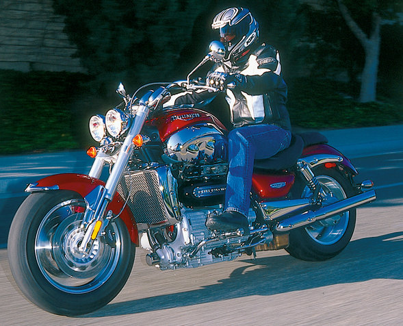

Rocket III, возможно, и большой, но в городе он достаточно неплохо управляется. Двигатель, не смотря на его массу, смонтирован на раме так низко, а геометрия шасси так хорошо подобрана, что Rocket на удивление неплохо управляем на низких скоростях. Он набирает любые обороты прямо с холостого хода, а работа сцепления такая плавная и предсказуемая, что сразу чувствуешь себя уверенно и безопасно.
Эргономика великолепна. На многих круизерах приходится сидеть прямо, чувствуя напор встречного ветра, а низкое сиденье Rocket'а частично прячет вас за высоким топливным баком и приборной панелью. Подножки выдвинуты вперед, но на разумное расстояние, а руль располагает ваши ладони в удобном положении. На некоторых мега-криузерах приходится сворачиваться, как скрепка для бумаг, перенося больше веса на копчик, чем на задницу, но британцы сделали посадку водителя все правильной. Огромная хромированная медвежья лапа на левой стороне бака цепляет вас, но не грубо. Triumph продает резиновые накладки на бак, но они только заставляют вытягивать дальше ноги, так что оставим все как есть.

А что там с двигателем, о котором вы спрашивали? Начиная примерно с 11 оборотов в минуту он тянет, как якорная лебедка на американском военном корабле Forestall, и продолжает плавно набирать обороты до предельных 6250 об/мин. Мотоцикл работает поразительно плавно на низких, и несмотря на то, что склонен к некоторому биению на предельных оборотах, это вполне терпимо. Он не реагирует как взрывной V-Max, это уж точно. V-Max с форсированным V-образным двигателем и двумя карбюраторами на каждый цилиндр, начинает ехать только с довольно высоких 6000 оборотов и продолжает накручивать почти до 10000 об/мин. При этом у великолепной V-образной четверки V-Max просто потрясающий звук двигателя.
А у Rocket неослабевающая сила тяги, которую сегодняшние водители круизеров так ценят. Позвольте ему выходить из поворота на 2500 оборотах или продолжайте раскручивать его до еще более оскорбительного для Viper’а рывка – выбор за вами. В любом случае очень мало машин на дороге, которые могут поспорить с его неотразимым напором, или с его неповторимым звучанием. Rocket III - это что-то среднее между скутером и Шевроле.

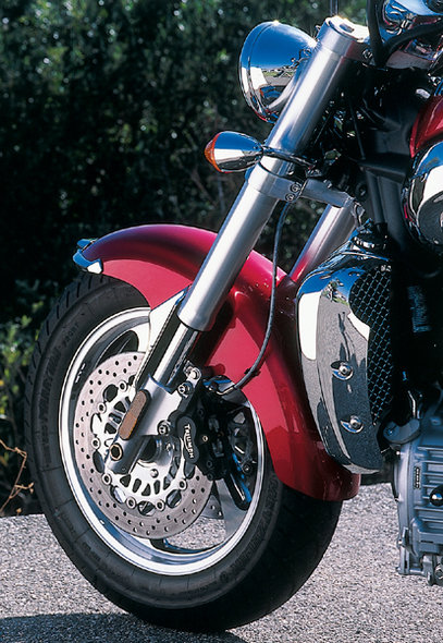

Прямые неизбежно заканчиваются поворотами, а для круизеров они чреваты падениями. Тормоза Rocket'а соответствуют потребностям очень быстрой, очень тяжелой машины, вытягивая Rocket из малого радиуса с минимальными потерями и переключениями. Когда вы входите в повороты, жесткая рама и разумная геометрия работают на вас. Даже с самыми широкими шинами, когда-либо устанавливаемыми на серийных мотоциклах, управляемость Rocket'а приемлемая. Широкий руль дает хороший рычаг для быстрого перекладывания из стороны в сторону, и управляемость остается той же даже при сильном торможении в апексах.
Если дорога ровная, все хорошо. Большой парень нарезает круги, как один из тех больших немецких гоночных автомобилей, которые вы видите в два часа ночи на трассе. Но если есть выбоины, все выглядит не так прекрасно. Мы научились тщательно выбирать траекторию движения, поскольку ненужные выбоины в ненужном месте могут выбросить водителя из седла. Большой вес машины превосходит способности амортизатора контролировать движение колес. Вините в этом бюджетные амортизаторы с жесткими пружинами и ограниченным ходом задней подвески (рассчитанной на низкое сиденье и минимальное влияние ускорения).
У Triumph’а всегда наготове списки дополнительных аксессуаров, которые помогут вам одеть ваш Rocket, но первым делом мы обратимся к набору запасных амортизаторов с регулируемой амортизацией и более длинным ходом.
Более высокие и лучшего качества амортизаторы также улучшат клиренс в поворотах. Не каждый, подобно камикадзе, поедет по неровной извилистой дороге, когда длинные подножки высекают искры в поворотах. В конце концов, эти подножки, возможно, и нравятся большинству владельцев Rocket, которые покупают его не для езды по бездорожью.
И все-таки Rocket III превращает даже кривые и извилистые дороги в удовольствие; просто вы получаете удовольствие на более медленной скорости в поворотах, чем, скажем, на V-Max. Yamaha выше, легче и приемистее. Его сравнительно короткая колесная база и более высокое шасси позволяет ехать быстрее. Там, где Rocket скребет по земле, V-Max касается неба, и это одна из причин его легендарного статуса.
Сравнение управляемости этих двух байков сводится к жесткому современному шасси, ограниченному лишь углом поворота, против устаревшего мотоцикла, способного протянуть еще некоторое время. Шасси V-Max решительно более гибкое по сравнению с более современным на Rocket. Короткий маятник Triumph’а и не достаточно мягкие задние амортизаторы позволяют задней подвеске удлиняться, когда требуется больший крутящий момент… то есть, примерно каждые пять секунд.
Узкие диагональные шины также вызывают меньшее доверие, несмотря на то, что достаточно хорошо держат дорогу, позволяя проскакивать выбоины в асфальте. Чистый результат заключается в том, что на выбоинах V-Max может оторваться от Rocket. Но ни один из этих мотоциклов не рассчитан на такие глупости – факт, который становится очевидным, когда вы войдете в первый крутой поворот.

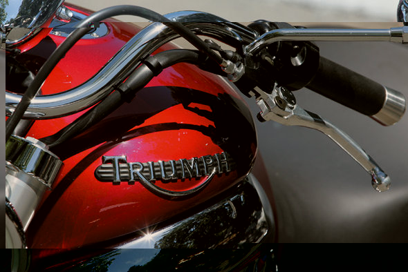

Стиль превыше всего
Мы можем целыми днями трепаться о функциональности этих, придающих мужественность, двухколесных, но то, как они выглядят, также важно, как и то, как они работают. V-Max, появившись, задал новую планку мужественного стиля со своей художественно выполненной V-образной четверкой, похожим на богомола баком и хищным профилем. И чтобы быть истинным преемником, Rocket III должен выглядеть также агрессивно, если он собирается задать в этом стиле новый стандарт.

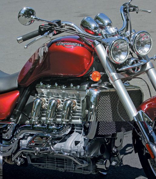

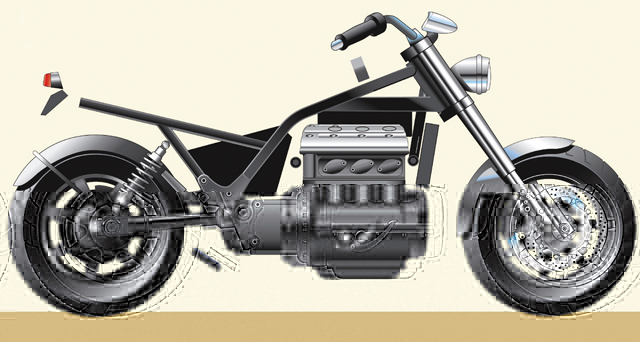

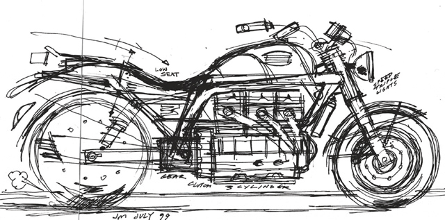

Rocket также должен оправдывать свою архитектуру рядной тройки. Сравнение начальных концептуальных чертежей Rocket'а и конечной серийной машины демонстрирует одно яркое отличие: выпускная система теперь находится с правой стороны двигателя. Рисунки конструкторов демонстрируют красивые трубы, идущие вперед и поворачивающие к заднему колесу. На серийной версии стоят пузатые трубы, опускающиеся прямо вниз, напоминая больше Massey-Ferguson, чем Harley-Davidson.
Команда Triumph’а говорит, что короткие прямые коллекторы являются результатом практической эргономики: они должны быть такими. Другими словами, они не должны тереться о ботинки ездока. А в вопросе контроля над теплоотдачей они здорово преуспели; мы заметили всего лишь несколько тепловых единиц, просочившихся через сложную теплозащитную систему…
Поверхность двигателя также может быть причиной некоторых разногласий; его сребристое покрытие и реберное строение, возможно, хороши с инженерной точки зрения, но мотор выглядит, как Celica, потерявшая цилиндр. Мы часто критикуем стилистов круизеров за установку ложных ребер на двигатель с жидкостным охлаждением, чтобы придать более “традиционный” вид. И мы, возможно, разнесли бы Triumph, сделай он то же самое, учитывая, что мы неопытные и непоследовательные критики.
Мы подозреваем, что и Vance, и Hines спешно конструируют коллекторы и трубы более соблазнительных форм для Rocket III, и что в будущем на Rocket поставят окрашенные черным двигатели, чтобы приглушить его блеск.
По нашему дотошному анализу Rocket III - однозначный хит в глазах широкой публики, как это было с V-Max, когда он появился на улицах в 85-ом. Rocket III получил почти такую же положительную реакцию.
Подводя итоги
Во многом Rocket III не является конкурентом благословенному V-Max’у, а скорее является его эволюцией. Yamaha был сенсацией по трем причинам: он выглядел великолепно, он был сумасшедшее быстрым и он работал, как городской истребитель-штурмовик. Он был красивым, сумасшедшим и умным. Всем одновременно. Но постепенно представление о совершенном мощном круизере стало связываться с более крупным, более медленным и более решительным образом.
Rocket III в не меньшей степени является инженерным достижением – но для публики, которая хочет больше, чем просто блестящая скорость. Размер, звук и вид – это все, что нужно современным наездникам круизеров. А фактическая скорость отнесена в лучшем случае на четвертое место.
Triumph сделал великолепную работу, превратив Rocket III из того, что сначала выглядело как Франкенштейн, в очень реальный и очень эффективный мотоцикл для любых целей. Конечный продукт соединяет в себе дерзкий вид и очень впечатляющее инженерное решение. Он одновременно броский и практичный, резкий и утонченный, нараспашку и сдержанный, крутой и управляемый. Мы аплодируем Triumph’у за его виденье, за решительное исполнение и просто за корпоративное мужество. Как и V-Max до этого, Rocket III, возможно, изменит мир мотоциклов навсегда.
