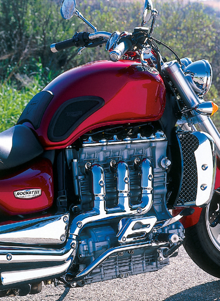

Сам двигатель довольно стандартен: водяное охлаждение, DOHC, четыре клапана на цилиндр. 120-градусный коленчатый вал вращается в одну сторону, а балансирный, передающий и главный валы вращаются в другом направлении, противодействуя вибрации и действию крутящего момента. На нейтральной передаче вы почувствуете, что мотоцикл слегка уводит вправо, но это эффект не так заметен, как на BMW.
Отверстия цилиндров располагаются близко друг к другу – так что забудьте о рассверливании вашего Rocket до Saturn V. Диаметр поршней 101.6 мм, такой же, как и у Dodge Viper. Чтобы поддерживать горение в широких, как Южная Дакота, цилиндрах, на каждом из них установлено по две свечи зажигания.
Со временем на двигатель стали устанавливаться другие компоненты, и поклонники этой модели были вынуждены впихивать все больше причиндалов в довольно маленькое пространство. Это конструкция с сухим поддоном картера для уменьшения высоты и увеличения клиренса. 17-килограммовый коленвал находится очень низко относительно шасси – всего в 20 сантиметрах над дорогой. 25-литровый топливный бак - это действительно топливный бак, а не коробка с воздухом, как на V-Max. Трехцилиндровый двигатель всасывает воздух через две отдельные смесительные камеры (одна из них находится под сиденьем, а вторая - под броской хромированной крышкой на левой стороне топливного бака), подающие воздух на три 52-милимитровые дроссельные заслонки. Как сейчас принято, на каждой горловине по две заслонки: одной из них управляет водитель, а другой – электронный блок двигателя.
Результатом всего этого гигантизма стал крутящий момент в 19,4 кг/м при 2500 об/мин в сочетании с 132.4 очень реальными лошадиными силами при 6250 об/мин. Но при повороте ручки газа на первой или второй передаче вы получите не то, что ожидаете: компьютер будет ограничивать мощность на 7 процентов до перехода на третью передачу. Это Triumph беспокоится по поводу того, что новичков удивляет обычно резкий отклик дроссельной заслонки Rocket на низких передачах. При этом теряется смысл существования самого большого и самого оборотистого мотоцикла в мире, но есть возможность обойти это ограничение, изменив настройки электронного управления.

Rocket также должен оправдывать свою архитектуру рядной тройки. Сравнение начальных концептуальных чертежей Rocket'а и конечной серийной машины демонстрирует одно яркое отличие: выпускная система теперь находится с правой стороны двигателя. Рисунки конструкторов демонстрируют красивые трубы, идущие вперед и поворачивающие к заднему колесу. На серийной версии стоят пузатые трубы, опускающиеся прямо вниз, напоминая больше Massey-Ferguson, чем Harley-Davidson.
Команда Triumph’а говорит, что короткие прямые коллекторы являются результатом практической эргономики: они должны быть такими. Другими словами, они не должны тереться о ботинки ездока. А в вопросе контроля над теплоотдачей они здорово преуспели; мы заметили всего лишь несколько тепловых единиц, просочившихся через сложную теплозащитную систему…
Поверхность двигателя также может быть причиной некоторых разногласий; его сребристое покрытие и реберное строение, возможно, хороши с инженерной точки зрения, но мотор выглядит, как Celica, потерявшая цилиндр. Мы часто критикуем стилистов круизеров за установку ложных ребер на двигатель с жидкостным охлаждением, чтобы придать более “традиционный” вид. И мы, возможно, разнесли бы Triumph, сделай он то же самое, учитывая, что мы неопытные и непоследовательные критики.
Мы подозреваем, что и Vance, и Hines спешно конструируют коллекторы и трубы более соблазнительных форм для Rocket III, и что в будущем на Rocket поставят окрашенные черным двигатели, чтобы приглушить его блеск.
