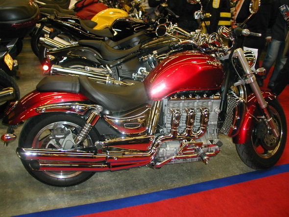

Красный Рокет 3.
Cardinal red Rocket III

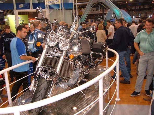

2004 NEC Мотоциклетное Шоу
СообщениеДобавлено: Ср июл 29, 2009 7:15 pm
Muzikant
Triumph Rocket III
