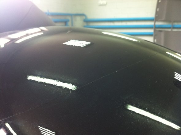

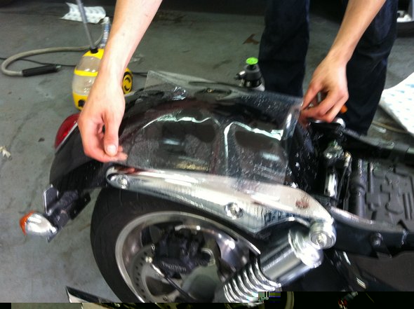

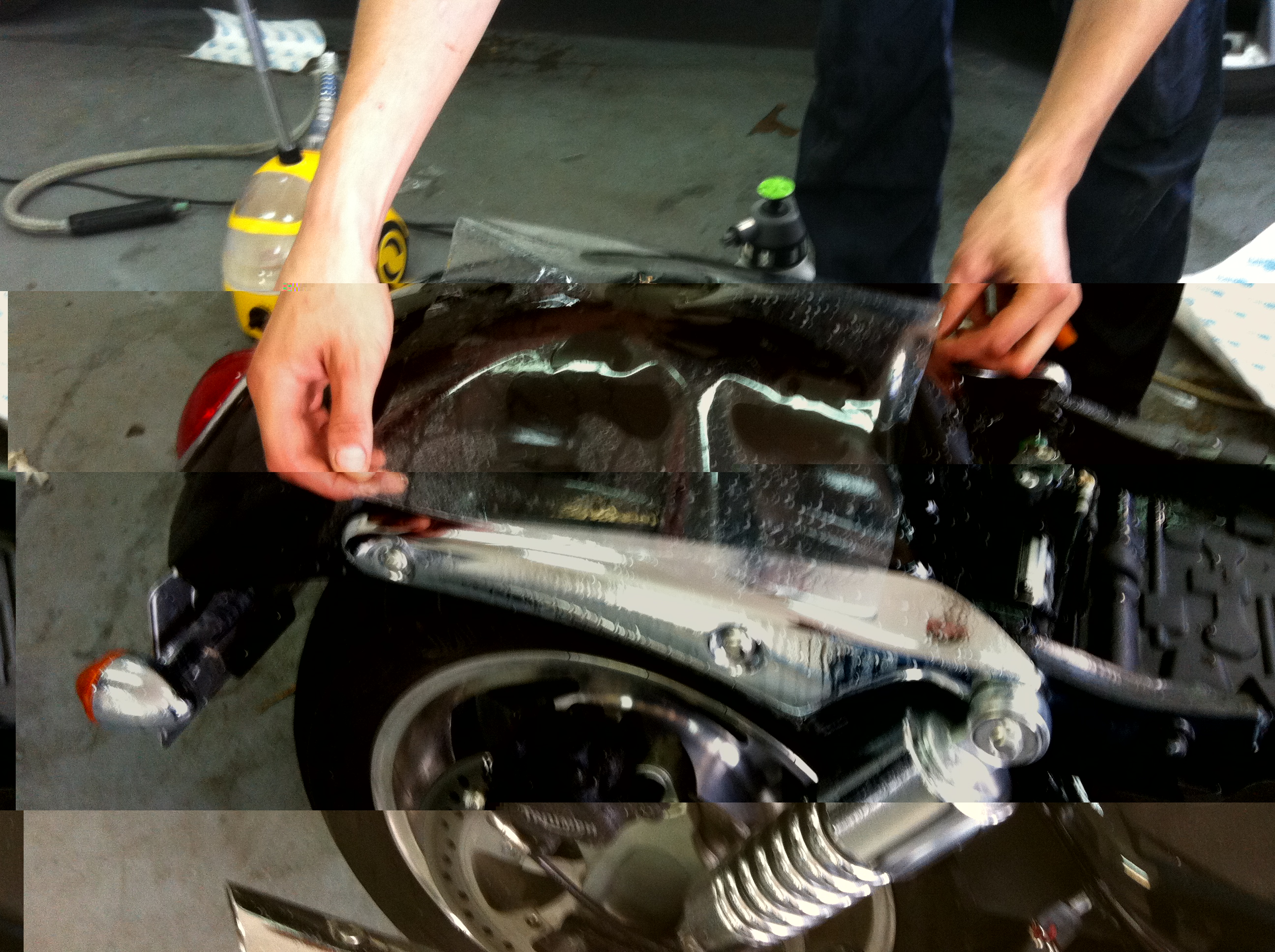

1.посадочное место сидалища и та область,что натирает кожей по лаку покрывается пленкой(прозрачной и прочной)аккуратно обрезаются границы и укладка,ибо лак коня любим и бережем

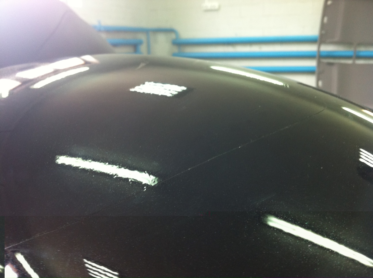

TOZ » Ср сен 26, 2012 12:56 am
2.штатовская пленка знает свое дело и ложиться надежной защитой -ей,кста обрабатываем и прочие агрессивные поверхности на баках,кофрах из пластика итп
так крыло после укладки-видна только граница материала(прозрачность 99,9%) полируется и не желтеет..

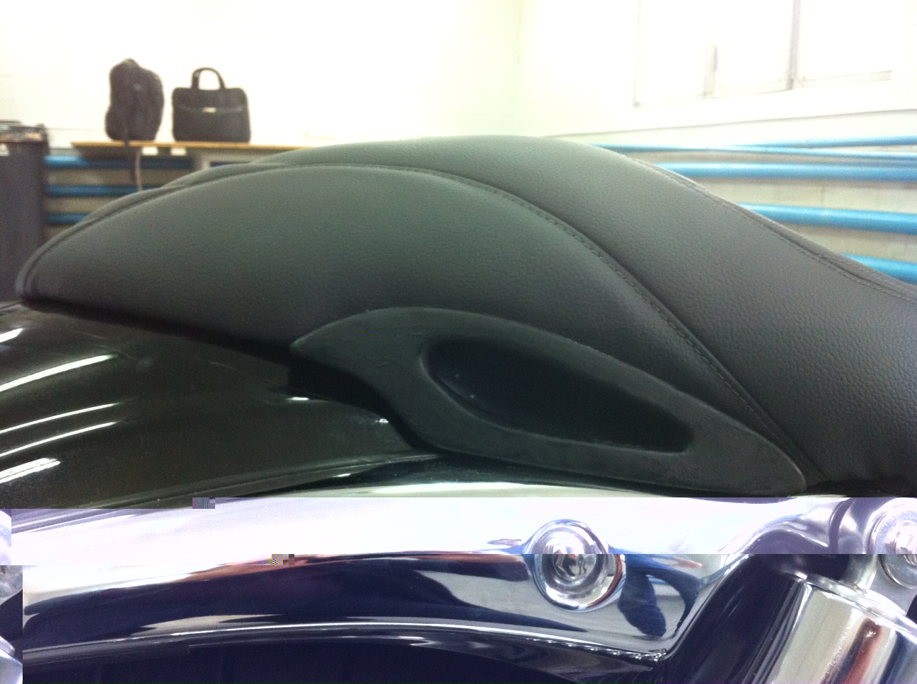

TOZ » Ср сен 26, 2012 1:08 am

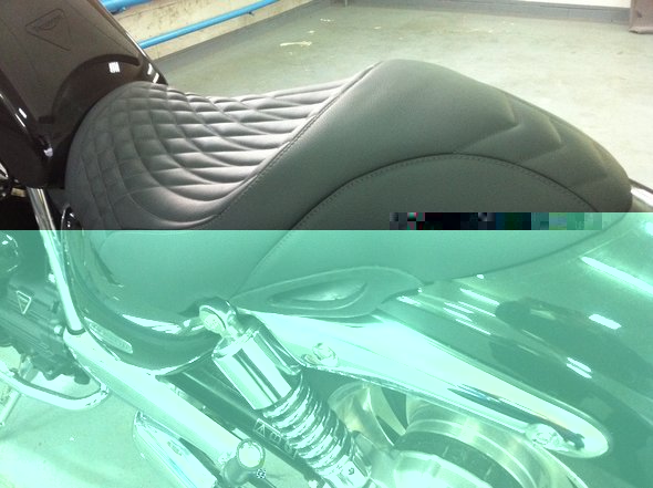

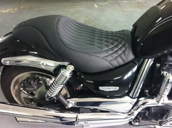

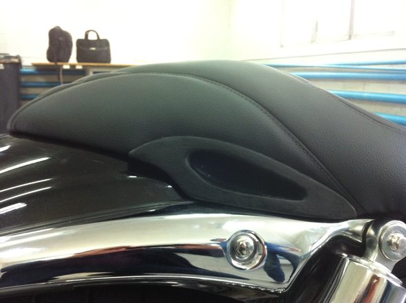

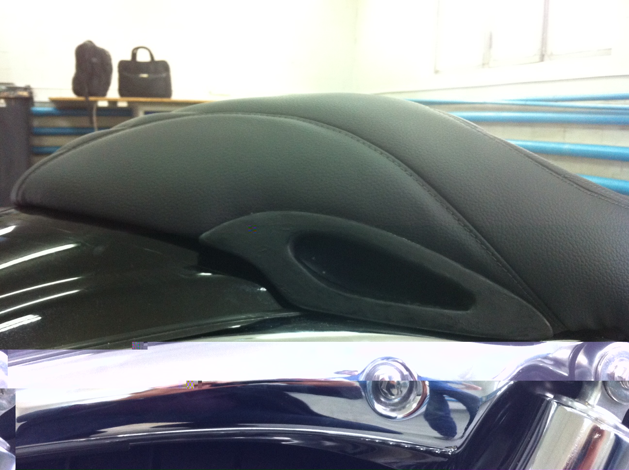

3.дальше самое ответственное-основа и вент.шахты,ибо должно быть все по науке,дизайн и форма должны читаться едино- ибо это Рокет!
после укладки в седло подогрева(не колхозный кит),а гибкая тепловая сетка на мягкой основе,подбора материала-в данном варианте брался тот же продукт,которым обшивают автомобили с даймлеровской звездой,и с той же фабрики.Примерка,прошивка,проклейка и вот,еще не до конца оформленный продукт-
Вольному-Воля!
Сообщения: 56
Re: Седло на родстере кто нибудь перешивал,похвалитесь..
TOZ » Ср сен 26, 2012 1:20 am
4.несколько важных штрихов на завтра-,запитать седло,обработать декоративные наружные планки под хром или мат,надо подумать..склоняюсь ко второму варианту,но это завтра.
работа тонкая ,симметричная ,добивались сдержанных линий и силуэта.
P/S-вес седла с "выросшим хвостом" абсолютно не увеличился и получил еще и внутри проклейку.прочен и цельный.

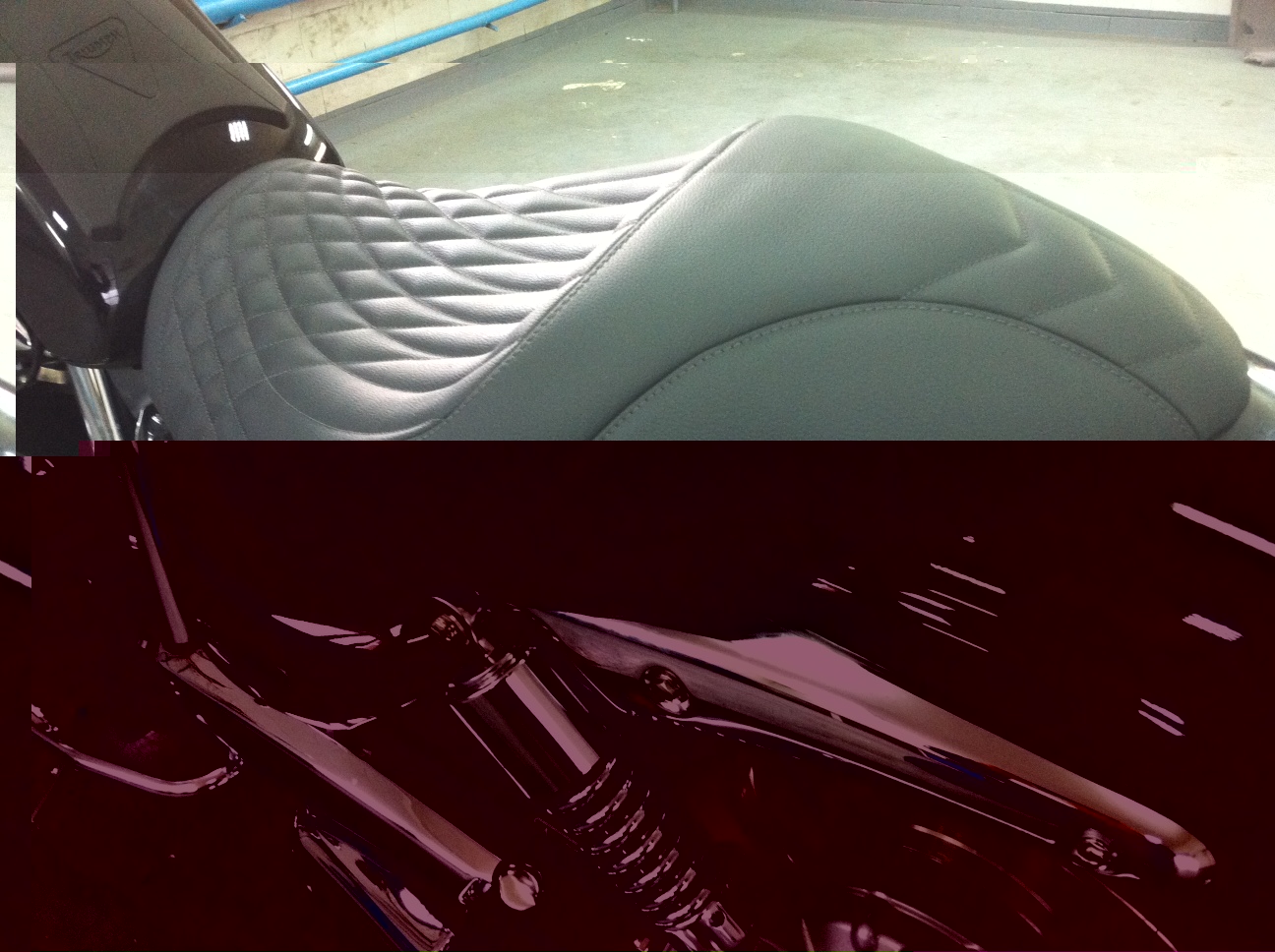

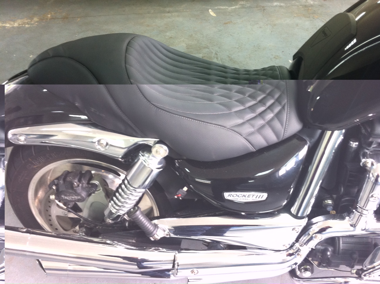

TOZ » Ср сен 26, 2012 1:26 am
работа нашей компании-
