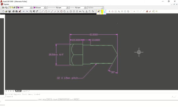

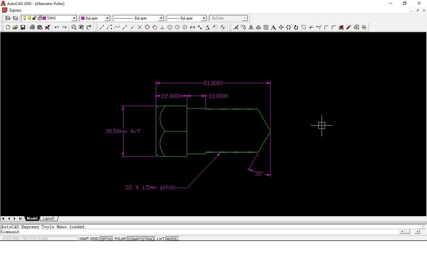

ezzduk » Вс авг 01, 2021 10:21 am
FIZRUK писал(а):Всем привет, вопрос не по теме, но очень нужно прояснить, кто-нибудь снимал генератор, какие там нюансы и нужно ли снимать двс , рокет 2006 год.
https://www.r3owners.net/threads/stator-replacement.42153/
Сообщения: 173
Откуда: ЗК
Re: Подскажите новичку !!!
ezzduk » Вс авг 01, 2021 10:28 am
Съёмник...
Сообщения: 173
Откуда: ЗК
