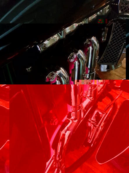

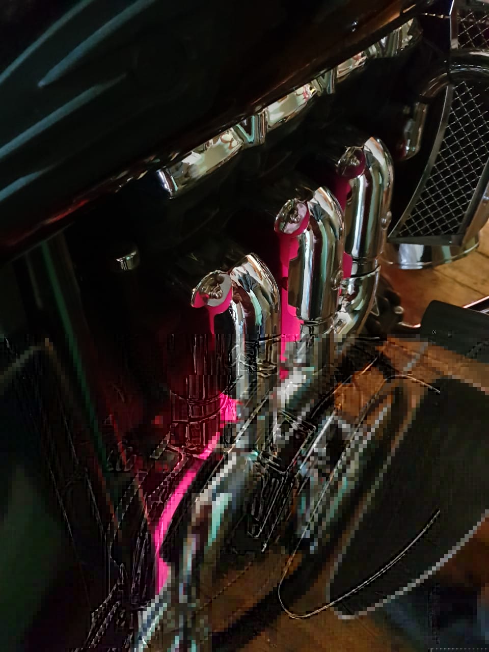

Приветствую. Парни подскажите такой вопрос, мот работает на холостых минуты три и коллектор стоновится малиновым а если газовать на месте то ярко красным. У кореша тоже рокет но такого нет. Это является частью какой-то проблемы. Стоит нулевик, трубы D&D. Прошивка не знаю не смотрел ещё.

Сильно горячие трубы будут при бедной смеси, надо сильно посмотреть карту, и при необходимости (а она есть) залить подходящую. Ну что ещё? Фазы, ну это на грани фантастики, цепь перескочила или неправильно установлена. Хотелось бы побольше истории.

Что добавить, пришёл он таким как есть из штатов. Ремонт только косметический бак и дуги. Заводится хорошо, едет бодро, на 92 ом тянет почему-то лучше чем на 95 ом. Ошибок ЭБУ никаких не выдаёт, случайно ночью увидел вот выпускные трубы, подкурил об них сигареты и решил спросить совета бывалых Обращаю внимание красные только трубы коллектора, сами выхлопные нормально, даже подошву не поплавишь. Во время движения ничего не происходит но думаю в пробке если долго стоять то на греются.

Mexican » Пт май 27, 2022 2:16 pm
Это нормальное явление на Рокетах. Так настроены мозги, чтоб снизить потребление топлива и токсичность выхлопа на ХХ. Но фото мой Туринг после работы на холостых до включения вентилятора. На ходу понятное дело такого нет. :)

Ну нормально, так нормально... Три минуты и двенадцать... Не надо думать, что поменяли карту при установке нуливиков, максимум на что способен средний американец воткнуть в ближайшем дино PCV, карта не тюнячая, бьюсь об заклад. Пердеж при сбросе газа с нагрузки (стоят прямотоки без резонатора, с байпасной трубой?), белые свечи, расход 6-7 литров в городе- все это укажет на бедную смесь. Ездить по пробкам, и стоять в очереди на заправках, с малиновым коллектором... нормального мало.
