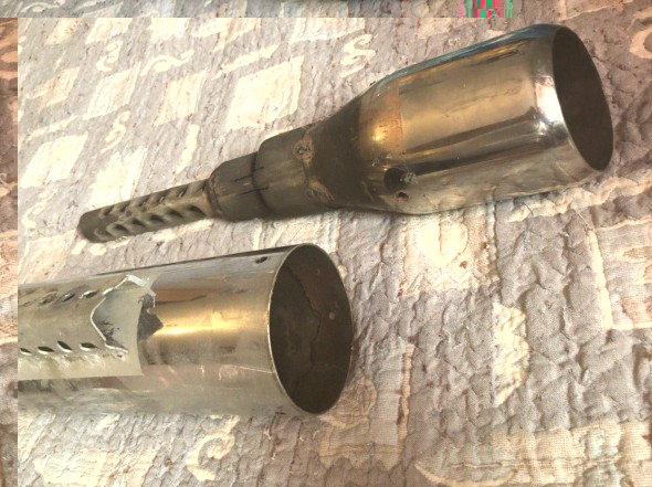

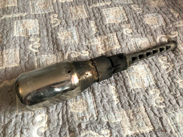

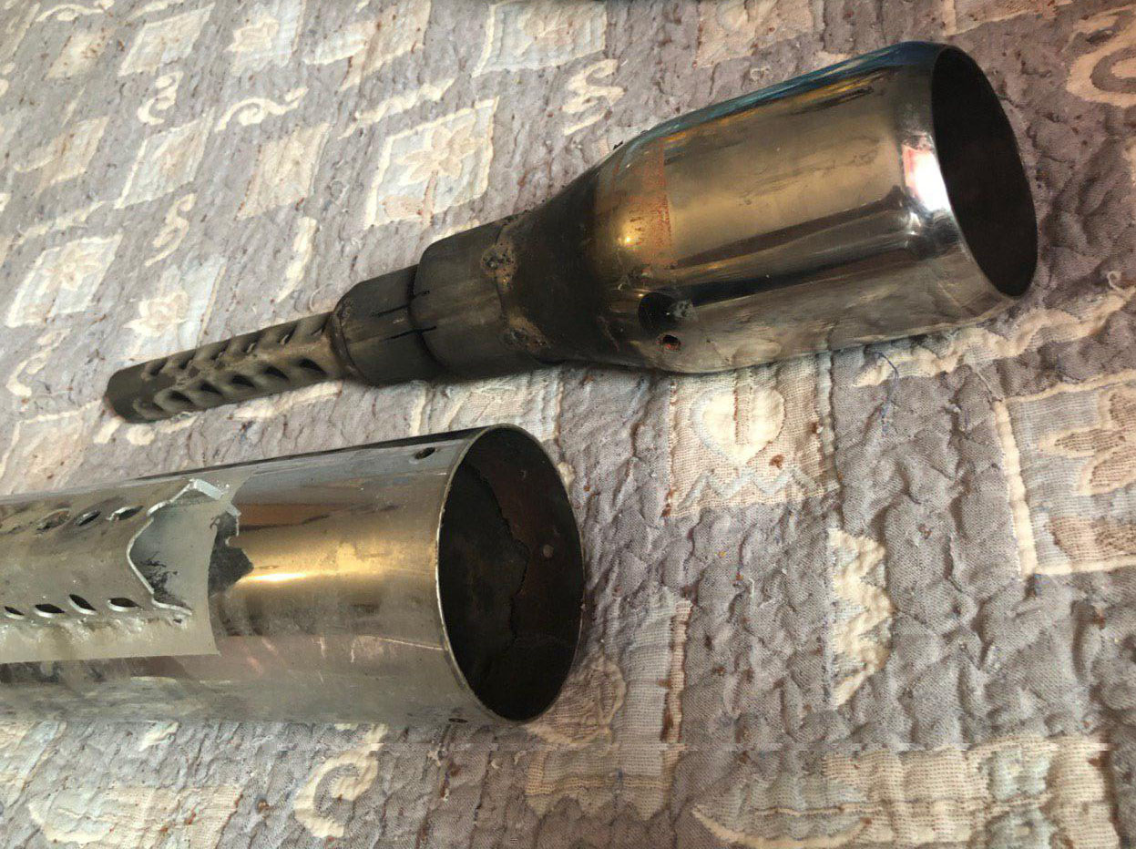

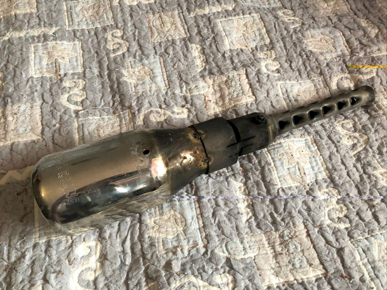

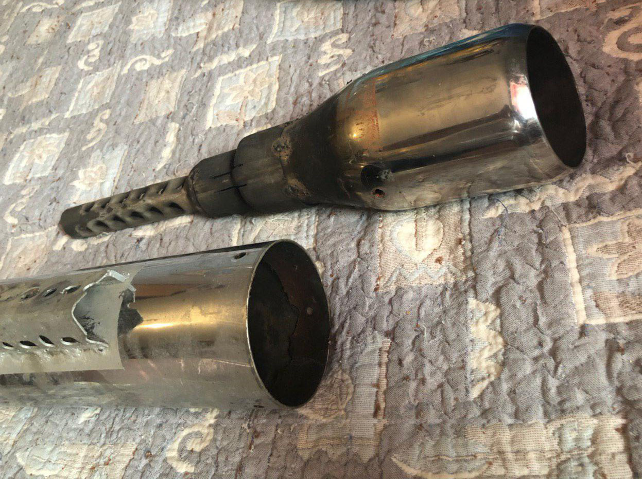

Сегодня, пока холодно и дождливо, разобрал девайс, с целью узнать всё же корни его происхождения.
Судя по работе сваркой и болгаркой, явно не заводской.
Мои предположения:
- труба штатная от туринга или похожего мота, подходящая по впускному диаметру. Обрезана и выпотрошена.
- Со стороны выхода на трех обычных болтай с гайками приспособлен концевик-сопло автомобильное от австрийской конторы "3A Racing".
- К данному соплу приварена флейта от неизвестно чего. Представляет себе 20см трубку с отверстиями по всей длине.
Короче, выхлоп явный самодел некого забугорного умельца. Не заводской явно. Поэтому других экземпляров найти вряд ли представится возможным. Эксклюзив-с.
Исходя из небольшой стоимости, недурного звука и не такого уж богатого для туринга выбора вариантов, считаю что штука неплохая, купить такую же будет проблематично, а вот заморочиться по изготовлению можно.
