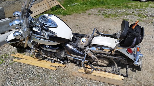

Мы, когда пробили заднее колесо в дороге, просто положили его на бок. Снимаешь рамки кофра, трубу. Мы клали на доски, лучше на резину какую-нибудь.

Dionys » Сб ноя 14, 2015 10:54 pm
Diver писал(а):Мы, когда пробили заднее колесо в дороге, просто положили его на бок. Снимаешь рамки кофра, трубу. Мы клали на доски, лучше на резину какую-нибудь.
Норм идея. Вот только при заваливании на левый бок потечет антифриз из бачка, поэтому думаю лучше на правый.
