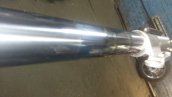

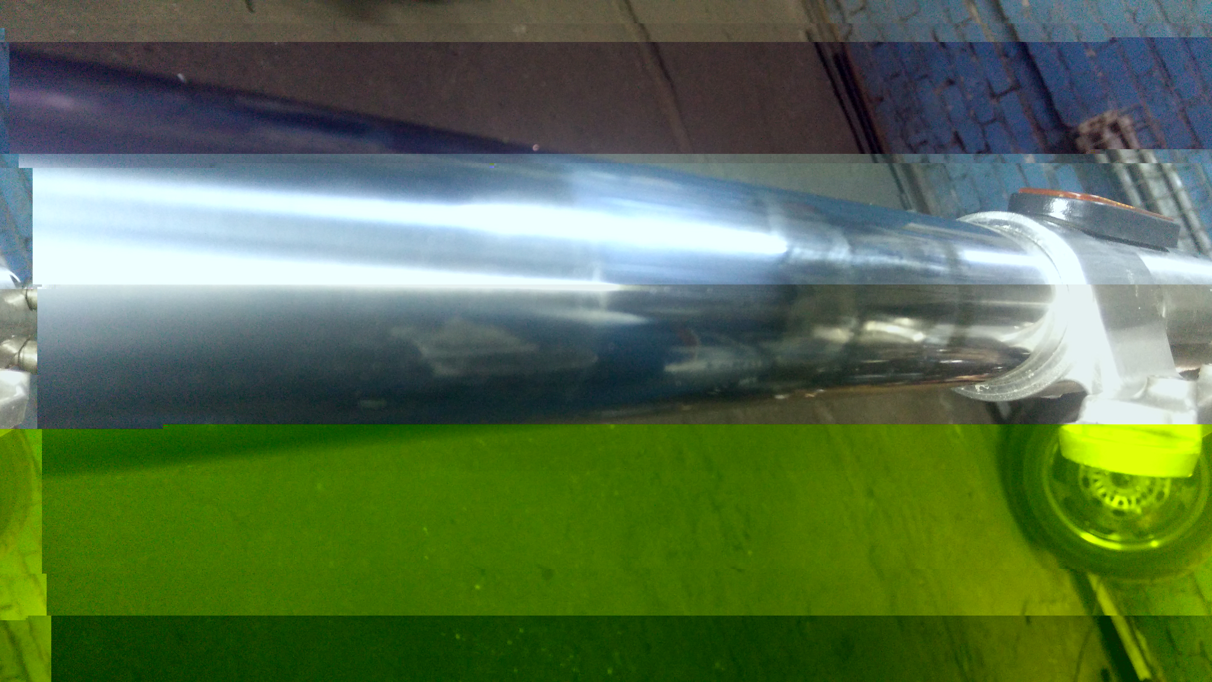

Сегодня обнаружил сильную выроботку на зеркальной поверхности передней вилки... Поэтому куплю зеркала ( или подскажите сайт с адекватными ценниками ). Спасибо.

Не обижайся, но я чуть мозг не взорвал когда прочитал заголовок темы. Ты бы фотки прикрепил. Что значит выработка ? Чем там всё выработалось?
На самом деле это называется перья вилки. На вилках перевернутого типа стОят они новые очень нехило. Плюс нужны новые сальники/пыльники и комплект вкладышей. Скорее всего всё это у тебя тоже давно изношено.

У меня нет причин обижаться на тебя. Меняя сальники я и обнаружил что напыление ( в рабочей зоне) стерлось до металла... При этом направляющие в очень хорошем состоянии как ни странно... По стоимости- я понимаю что это дорого ( я ещё ни одной каябовской вилки не видел с дешовыми зеркалами- но разве у меня есть альтернатива?) Конечно я надеюсь что у кого-то лежат б.у в отличном состоянии- но очень маловероятно... По поводу фото- фото есть но поганого качества ( руки были в масле да и настроение г@вно) поэтому щелкнул для истории... Не знаю разглядишь чего или нет...

И ещё вопрос...??? Нижняя часть пера опресованна с зеркалом или разборная!? ( какой то хитрый болтик стоит- похож на опресовку...)

Всё можно разобрать. Вопрос, что ты потом с этим будешь делать? Перья продаются в сборе. Специально поясняю : в сборе в случае перевернутой вилки это само перо плюс наконечник. Стоит каждое перо 350 аглицких фунтов. Плюс пересыл и таможня. От туринга тебе вообще не подойдут. На турингах вилка обычная. На классиках и родстерах перевернутого типа.
