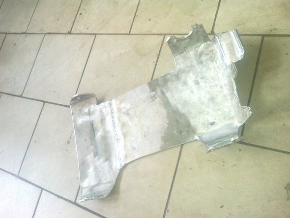

Анатолий писал(а)::co_ol: Саня красава,интересно защиту картера глянуть
вот она 5мм алюминий:
Re: Отчет Москва-Владивосток 2016
Анатолий » Сб мар 18, 2017 12:05 am
Из какого метала она?
Balamut » Сб мар 18, 2017 3:01 am
Анатолий писал(а):Из какого метала она?
люминь ))
Анатолий » Сб мар 18, 2017 5:10 pm
Толку от люминия :)
alleksandr » Пн мар 20, 2017 11:24 am
Толк 100%. 5мм алюминий хрен прогнешь. Даже для подготовленных внедорожников самые лучшие и дорогие защиты делаются из алюминия. Причем 3мм, 5мм тоже бывает для горной местности.
Я с этой защитой катал по горам Крыма и Грузии. Бывало, что мот налетал на камень и колеса почти не цепляли, прокатывался на защите оставляя в ней глубокие царапины, но с мотором все ок.
Короче, проверено. Сталь там не нужна.

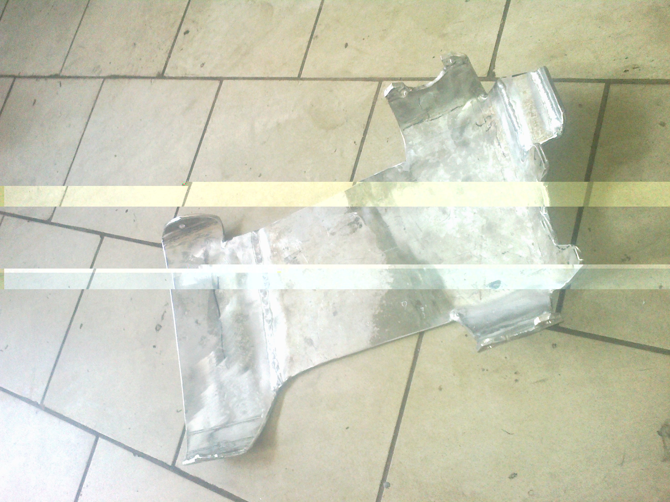

также хотел в прошлом сезоне делать, только не гнуть а варить уши в аргоне.
и спереди добавить типа плуга чтото, чтоб защитить помпу и двигатель.
в этом сезоне думаю всетаки сделать задуманное.
у алюминия преимуществ больше - много легче, пластичнее (при жестком ударе сдемпфирует, а не передаст нагрузку на места креплений).
alleksandr » Пн мар 20, 2017 12:44 pm
Dionys писал(а):+1
Моя тоже вареная, гнул только там, где угол не большой.
