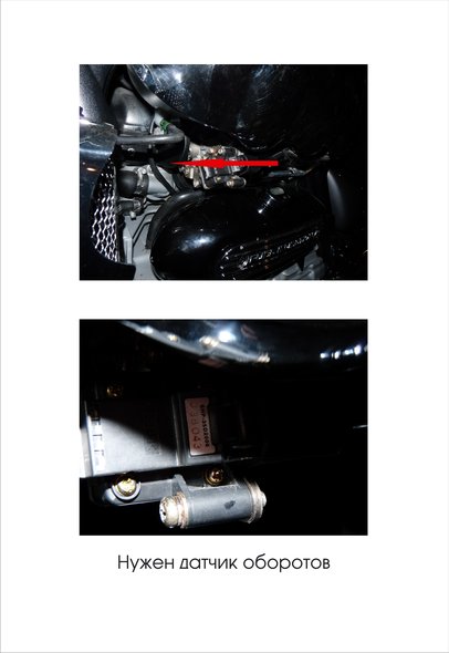

Привет, этот датчик?

Артем писал(а):Если не поможет. то заменить датчик положения дроссельных заслонок (тот который справа на инжекторе)
точно! причина в этом датчике очень вероятна.
Jim писал(а):Привет, этот датчик?
неа... судя по этой микрофише он справа. Называется THROTTLE POSITION SENSOR, PRIMARY (номер 2 на микрофише). А на фотографии похоже тоже датчик положения заслонок, но THROTTLE POSITION SENSOR,SECONDARY (номер 4).
Но у меня самого не было опыта с этими датчиками, лучше, если уточнит Артем, какой из них наиболее вероятен.
Артем писал(а):Он очень часто выходит из строя....Но его тоже надо прописывать.... выход - купить пауэр командер и с пмощью него прописать датчик и заодно настроить впрыск...

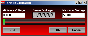

А пауэр командер умеет показывать вольтаж датчиков заслонок? В мануале указывается, что при установке нового датчика нужно отрегулировать вольтаж его работы. По диагностике нужно смотреть текущий вольтаж и вращая корпус датчика нужно отрегуливать 0.6 вольт плюс минус 0.02 вольта. Просто я тоже присматривался к пауэр командеру, но из описания так и не понял, он только регулирует подачу топливной смеси или как диагностика датчиков тоже может использоваться? в частности, он показывает вольтаж датчиков заслонок?

А вот в PCV в доках есть вот такая картинка...
Но не понятно, есть ли подобное в PCIII, если нет, то подойдет ли PCV, и что делать если на Рокете два датчика заслонок, основной и вторичный. А в PCV показывается вольтаж только одного датчика? Это вот всё вопросы для Артема :)
Вообще, если пауэр командер подходит для замены датчика, то это был бы самый простой вариант, так как он есть во многих каталогах и заказать его проще всего. Да и если ставить тюнинговый выхлоп, то он пригодится в любом случае.

Да, возможно коммандер и пригодится, но выхлоп родной и воздушный фильтр тоже. А, например, датчик на моей фотке стоит 120 грина в Москве,а коммандер 370 там. Главное на мой взгляд, правильно определить причину плавающих оборотов. Они (обороты),кстати и на горячую иногда не стабильны,а иногда и на холодном двигителе всё зашибись. Меня во всём этом деле больше напрягает отсутствие однозначного диагноза :-(
