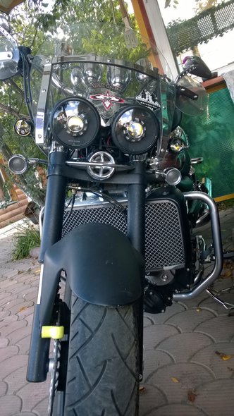

Вкорячивал всю зиму ,колхозил,в итоге свет рассеивает как вверх так и вниз ,ничего хорошего у меня не получилось.Ставил китайские линзы встроенные в фары ваз 2106

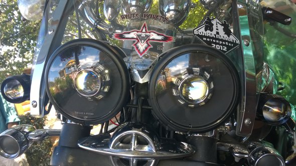

Анатолий расскажи что за оптика? С родными фарами не возможно ездить на неосвешенной трассе. Лампы ставил всякие, регулировку сделать невозможно, ближний сделаешь норм., дальний светит по верхушкам деревьев. Ксенон не ставил, с этой оптикой будет слепить встречку.
Сообщения: 461
Re: Тюнинг фар на roadster
Анатолий » Сб авг 23, 2014 11:44 pm
Привет Пенс.Никого теперь этот ксенон не слепит,стекло от фары искателя уазовского,сама фара ваз 2106,линзы китайские би.ксенон и умелые ручки.свет пушка
