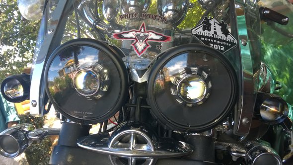

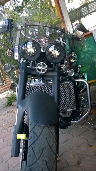

Анатолий » Сб авг 23, 2014 8:39 pm
вот и наш ответ американским фарам,сделано в России!!!
Re: Тюнинг фар на roadster
pens » Сб авг 23, 2014 11:39 pm
Анатолий расскажи что за оптика? С родными фарами не возможно ездить на неосвешенной трассе. Лампы ставил всякие, регулировку сделать невозможно, ближний сделаешь норм., дальний светит по верхушкам деревьев. Ксенон не ставил, с этой оптикой будет слепить встречку.
Сообщения: 461
Анатолий » Сб авг 23, 2014 11:44 pm
Привет Пенс.Никого теперь этот ксенон не слепит,стекло от фары искателя уазовского,сама фара ваз 2106,линзы китайские би.ксенон и умелые ручки.свет пушка
