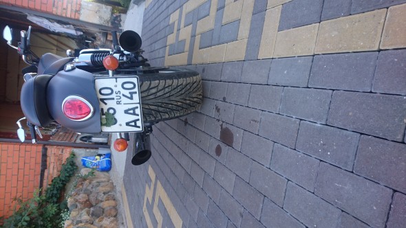

Fenek » Пт авг 10, 2018 12:10 am
Последний раз редактировалось Fenek Пт авг 10, 2018 12:12 am, всего редактировалось 1 раз.
Сообщения: 62
Откуда: Калуга

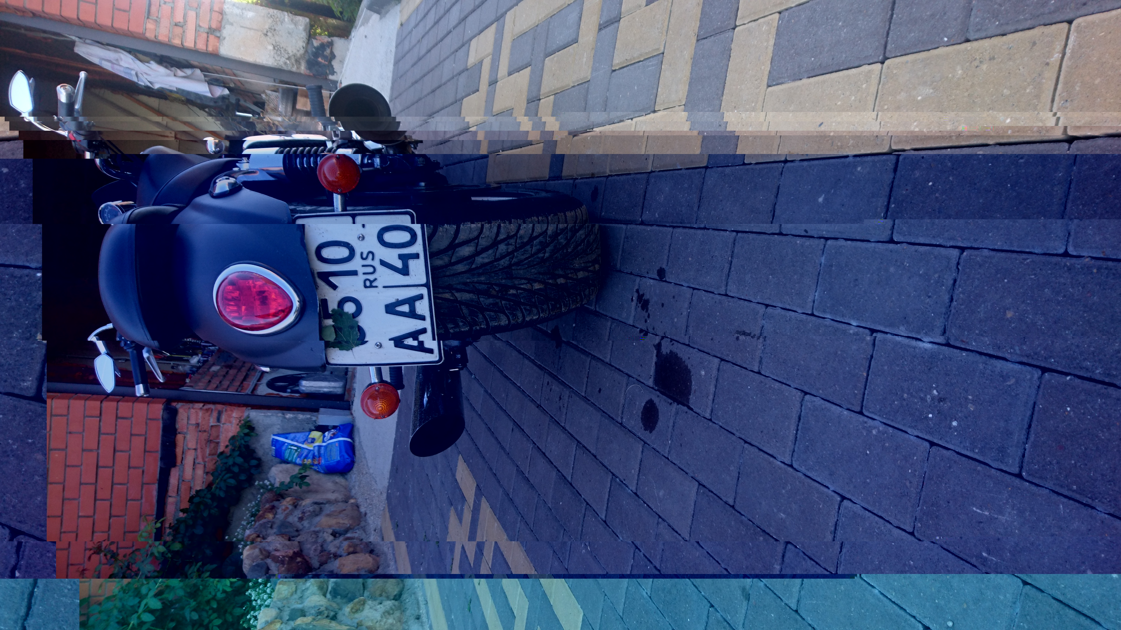

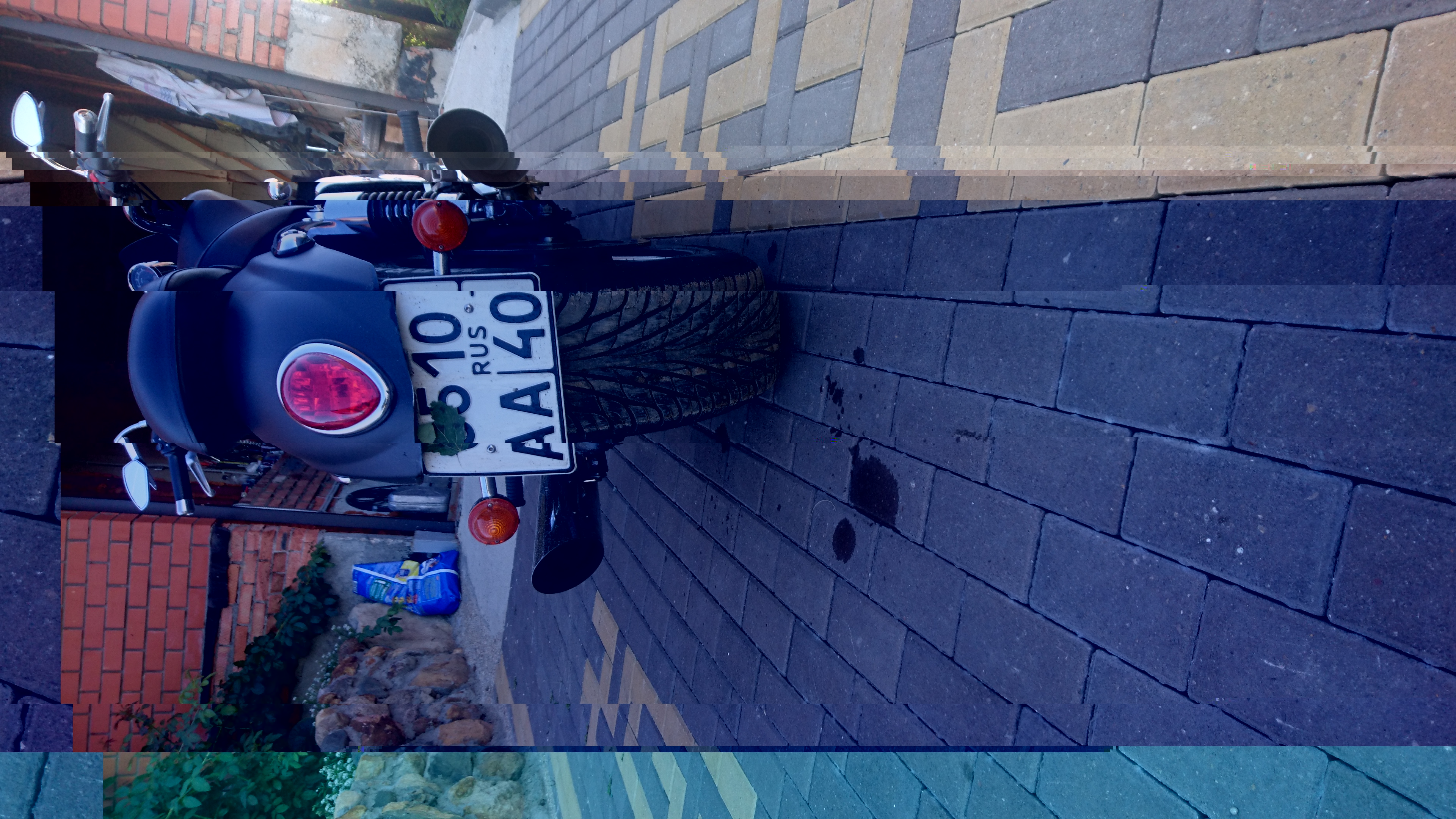

Re: R3T переставляет в колее.
Fenek » Пт авг 10, 2018 12:11 am
Парни, привет. Шины... Так получилось вчера- привезли в Москву на заказ (два заказа) ОДНУ шину 240/55/16 бридж. парень с Якутска-едет в Севастополь и я- из Калуги(чет напутали с заказом((( ) . Поставили ему. Мне переставили его автомобильную шину , которую он установил в Челябинске (на моей по периметру полез корд (Мертз)- обратно на ней не рискнул!). Так вот: колея чувствуется всегда +- , на низкой скорости на автошине (darkside) чувствительны все неровности- на скорости незаметны. И , мне кажется, авторезина "проглатывает" разметку. Поезжу еще недельку - поставлю бридж.240/55/16- отпишусь.
Сообщения: 62
Откуда: Калуга
