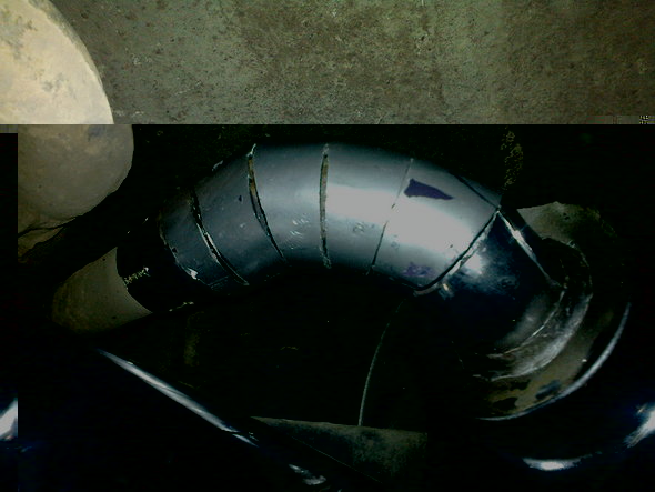

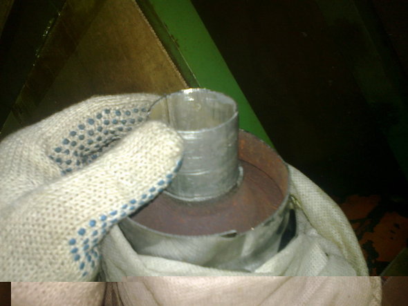

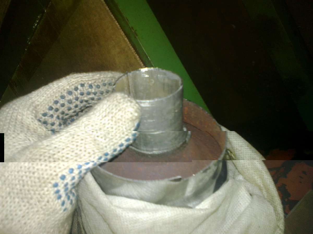

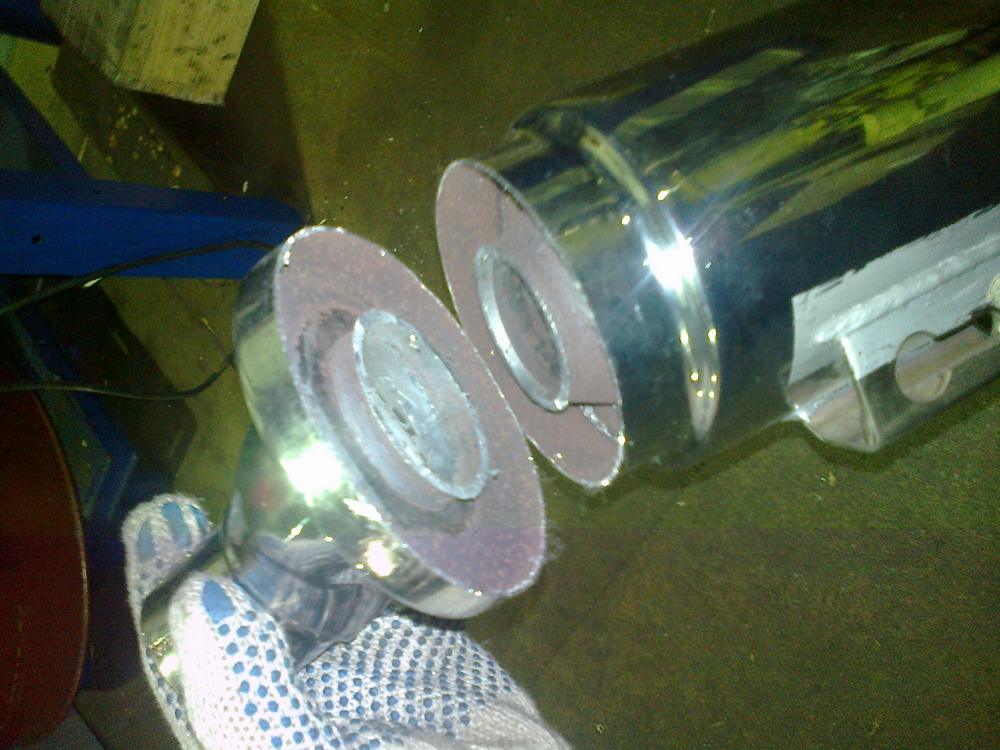

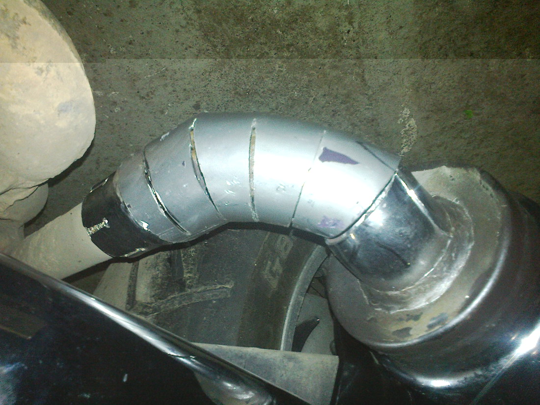

На новых Родстерах с 2010г катализаторы стоят в передней части каждого глушителя, заварены туда при их производстве. Это я знаю точно, сам из пробивал, чтоб вварить сквозь них трубу, см фотки
Тебе нужен не катализатор, а коллектор от новых моделей.
Прошивок для без катализаторного режима полно. У меня так мот пришел из Америки 60000км было, сам 47000км проехал, все ок, а теперь еще и два глушака и звук лучше.
Я все поставил на коллектор для трех труб, заглушив одну трубу. Правда у меня мот уже был без ката. Правый глушак подходит, а с левым можно сделать так и обварить
