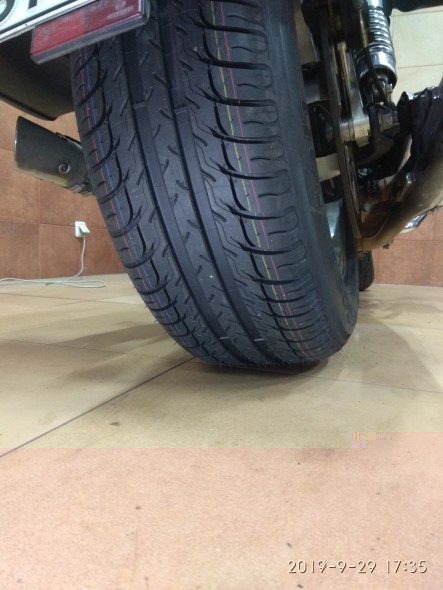

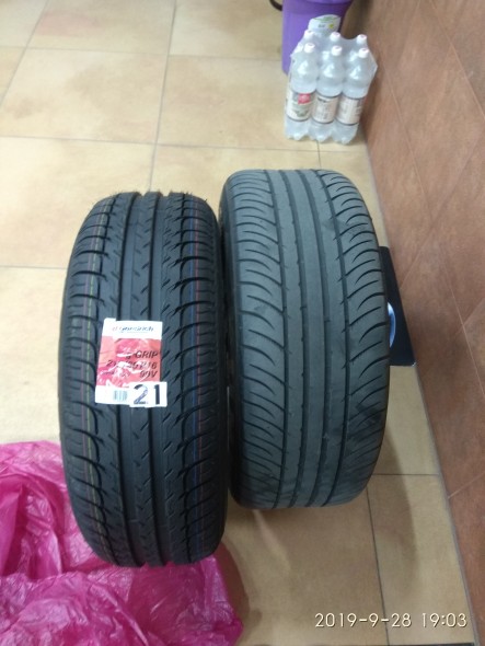

Пришло время заглянуть в редуктор, смазать шлицы кардана, заодно поменять слегка изношенный "Дарк сайд" kumho ecsta ku 31 225/55, пробег 23000, на новую модель bfgoodrich g-grip 215/60. Испытал, получил больше позитива, т.к. плечевые блоки более "круглые", пришлось перестраиваться на езду как на "родной", при давлении 2.8. Повторю, для желающих передти на "темную сторону"- монтаж резины производить исключительно на 3-х лапом станке с прижимным роликом и пневмолапой, смазав резину со всех сторон! Разница по окружности составила +8см. в сравнении с "родной".

Нехилое давление! Я 2.2 держу. Надо попробовать поднять.

Судя по фото данная модель с более скругленными краями катка. Не такая квадратная по сравнению с катком справа. Здесь можно и преподнять давление. У меня уже 3 сезона тойо стоит. Для меня выше 2х очей не комфортно. Когда поддаешь в топку в повороте - начинает зад немного сносить в сторону. Еле заметно, но ощущается. Вообще давно хотел описать свои ощущения, т.к. как изложил выше - уже три сезона юзаю. По манере вождения - я агрессивно управляю. Этот аппарат ипашит. Может он это. Ну как не пользоваться этим))) из минусов. Их мало, но они есть. 1) гребаные московские разделительные полосы высотой в пол сантиметра, а иногда и выше. На тихом ходу в междурядье нужно быть очень аккуратным. Но это дело привычки. Я хожу немного на кантах. Бордисты поймут, тем самым почти в ноль свожу этот негативный нюансик. Уже не замечаю. 2) слабый боковой корт. Я передним колесом приподнял железную планку, так она распорола бочину катка аж до диска. Поменял и опять на дарксайт. Катаю на тойо, но тот что увидел на фото поставлю в следующий раз. Хочу сравнить. Почему не вернулся на родной? Как раз из-за плюсов.
