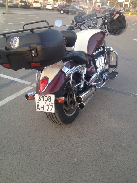

Всем привет. Напишу несколько слов в тему. Как говорится - каждому свое, вот и я решил отстраниться от мнения окружающих и попробовать дарксайт самостоятельно. Мот я получил весной. Пришел он заряженый по полной. Модные прямотоки (фирму забыл), нулевик, еще и раздушеный через командер. Я по началу его реально боялся, потом во вкус вошел, короче говоря за месяц я задний балон стер налысо. Встал перед делемой покупать новый или попробывать автобалон. Своим технологическим умом понимая что штатная резина быстро износилась из-за того что имеющегося пятна контакта маловато для рационального освоения КПД мотоцикла, я принял решение в пользу варианта с автоколесом. Надо же в этой жизни все попробовать))))) На СТО конечно порядочно изъе..лись, но в итоге сделали. Поставил давление 1.9 - вперед! Единственный момент который меня напрег - это своебразный залом мотоцикла на поворот, но и этого я пеоестал замечать уже на следующий день. На второй день начал уже закладываться и потихоньку шалить с ускорением и маневрированием. На третий день я понял что езжу на абсолютно подругому ведущем себя мотоцикле. Одни плюсы. Теперь почти не пробуксовывает на старте (если целегаправленно не стараться)- прет сука как танк. И о чудо! Начал бляха тормозить задком! Раньше чуть нажмешь - АВС срабатывает, основное растормаживание производилось передком! В поворотах все как обычно, более того - ускоряюсь в наклоне будь здоров, при чем сзади постоянно супруга (пассажир). За неделю подъел бока и уже напряга с заломом не чувствую, а может просто привык. В междурядье был дискомфорт пока не спустился на 1.8, сейчас особых проблем нет. Как говорится о вкусах не спорят. Как по мне так я на штатный каток уже не переобуюсь. В полной мере почувствовал возможности своего коня только на этой резине. Как-то так. 0

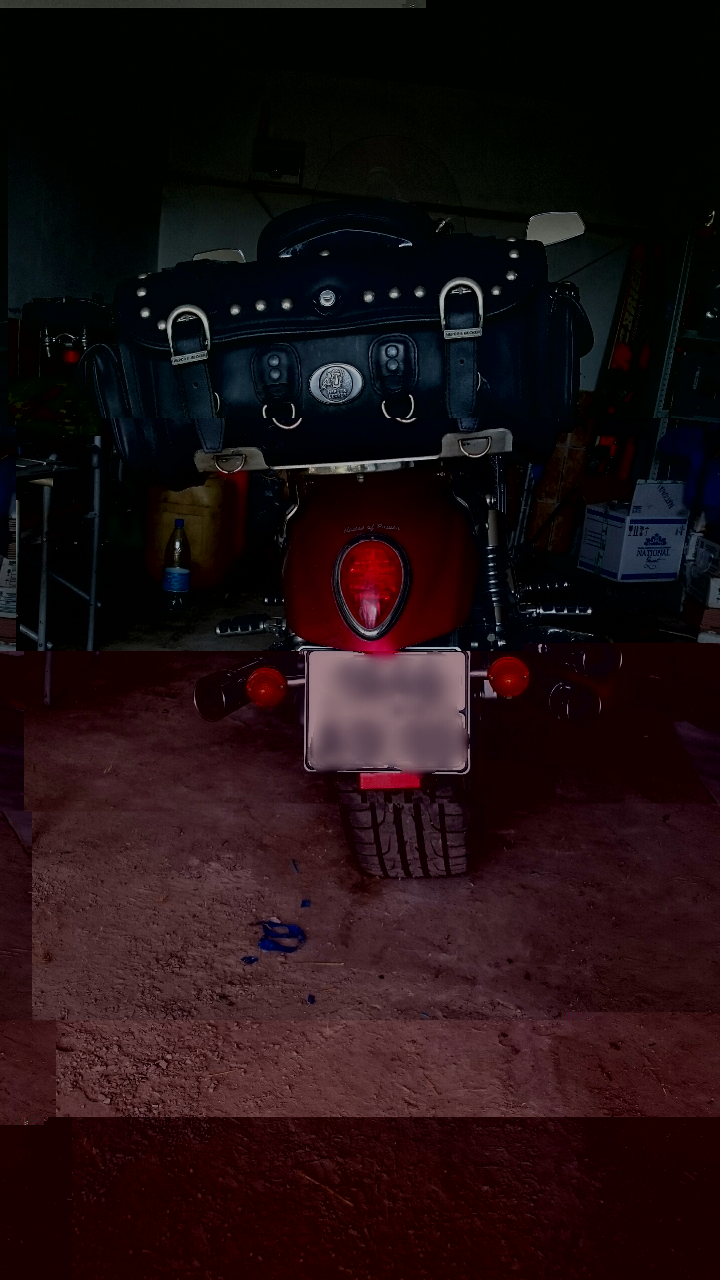

WhiteMisha » Вт авг 15, 2017 6:28 pm

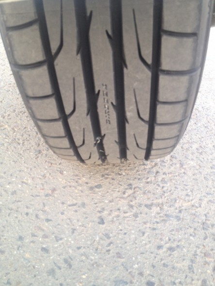

Сегодня поставил, попробую расскажу. :)

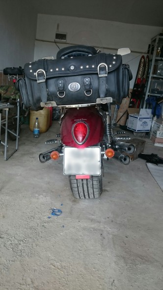

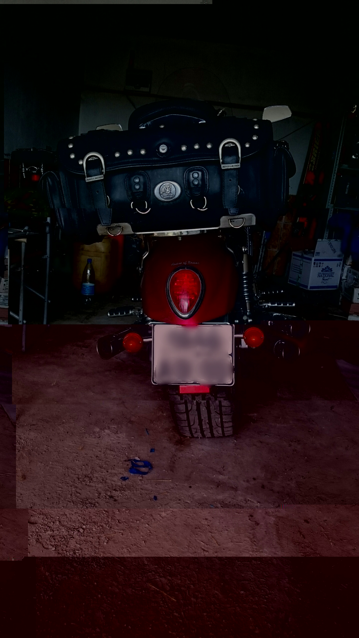

Баламут, спасибо за твои посты! они стали моей последней каплей, чтобы перейти на дарксайд :-): Тоже поставил покрышку Dunlop Direzza DZ102 225/55 R16 95V с давлением 1.8
Данлоп очень понравился, бока действительно весьма закругленные, а сама резина достаточно мягкая. Вообще думал, что будет ездить сложнее, ан нет) особенно удивило, что на малых скоростях даже поворачивать на 90 гр. и больше, нет проблем. Всё хорошо! Единственное в колейности мот начинает тянуть сильнее как-то в наклон, но вполне приемлемо, если руль держать крепко)) Зато прохождение поворотов мне теперь даже нравится больше, они стали как-то более контролируемы. В пробках тоже пока не заметил проблем, правда асфальт был достаточно ровный. Думаю, что главное не останавливаться на продольных наплывах и будет всё отлично :-):
